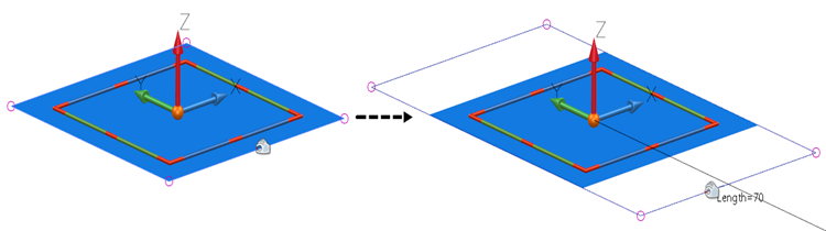

ハンドルのドラッグに伴い、新規寸法が画面に表示されます。 寸法値の増減の度合いは、ズーム係数により異なります。 小さい増分を使用する場合は拡大し、大きい増分を使用する場合は縮小します。
プリミティブサーフェスのドラッグハンドルは、モデル内の他のジオメトリにスナップします。
エッジを選択してドラッグし、平面の幅、または、長さを変更します。

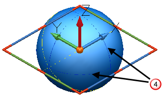

青いカーブ
を選択してドラッグし、球の半径を編集します。

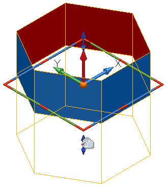

上部のハンドル
を選択してドラッグし、円筒の高さを変更します。
エッジを選択してドラッグし、円筒の半径を変更します。

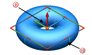

内側のカーブ
を選択してドラッグし、トーラスの内部半径を変更します。
外側のカーブ
を選択してドラッグし、トーラスの外部半径を変更します。

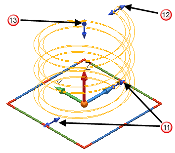

いずれかのハンドル
を選択してドラッグし、スプリングのベース半径を変更します。
ハンドル
を選択してドラッグし、スプリングの頂部半径を変更します。
上部のハンドル
を選択してドラッグし、スプリングの高さを変更します。

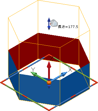

青いハンドル
は、引伸ばしサーフェスの 長さ と マイナス長さ を編集します。
長さを編集するには、上部ハンドルを選択して必要な高さまでドラッグします。
ハンドルをマイナス Z 方向にドラッグすることもできます。
