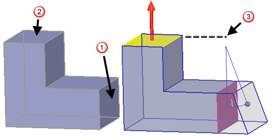

例 1
  1. 勾配付けするフェースを選択します。
  2. 参照エンティティ を選択します。
  3. 角度25 を入力します。
  4. [適用]をクリックします。
勾配フェースのピボット ポイント は、選択した参照エンティティを反映します。角度は、ピボットポイントで計測されます。

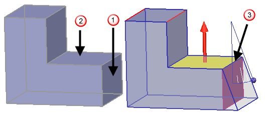

例 2
  1. 勾配付けするフェース を選択します。
  2. 参照エンティティ を選択します。
  3. 角度25 を入力します。
  4. [適用]をクリックします。

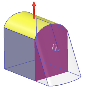

例 3: カーブした参照エンティティを選択する
  2. 参照エンティティ を選択します。
  3. 角度25 を入力します。
  4. [適用]をクリックします。
    勾配フェースにはカーブの付いたエッジが含まれ、参照エンティティの曲率を反映します。
