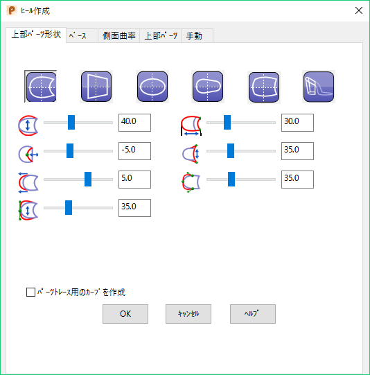

ヒール作成ダイアログ - 基本形状
基本形状 タブを使用して、次の操作が可能です。
  1. ベース を選択します。
  2. 基本形状を選択します。次の選択肢があります。
    2 円弧形状 - 2 つの円弧 で定義されるヒール形状を作成します。
    台形形状 - 台形で定義されるヒール形状を作成します。
    楕円 - 楕円で定義されるヒール形状を作成します。
    2 円弧と 2 ライン形状 - 2 つの円弧とラインで定義されるヒール形状を作成します。
    4 円弧形状 - 4 つの円弧で定義されるヒール形状を作成します。
    デフォルト - 既定のヒール形状を作成します。
    各ベース形状で、異なるパラメーターが表示されます。
  3. 値を入力するか、スライダーをドラッグして、パラメーターを変更します。
  4. 上部パーツ タブを選択します。
  5. 基本形状を選択します。
  6. パラメーターを修正して、必要な形状を作成します。
  7. パーツトレース用のカーブを作成 - ヒールエッジ沿いにカーブを作成します。これらのカーブを使用して、ヒール上にピース、例えば、ヒール前面のヒールカバー、または、ルイス ヒール効果を作成します。
