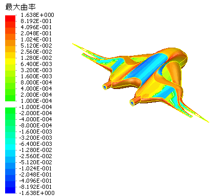

  1. [視覚化]タブ > [シェーディング]パネル > [曲率]をクリックします。
    モデルのサーフェスは曲率シェーディング、使用してペイントされ、異なる配色がサーフェス上の異なる曲率の表示に使用されます。

  3. 曲率シェーディング領域で、次のオプションを指定します。
    タイプ - これにより、曲率タイプを設定します。次のいずれかを選択します。
    • 最小曲率 - ポイントにおける最小曲率です。
    • 最大曲率 - ポイントにおける最大曲率です。
    • ガウス曲率 - 最小曲率と最大曲率の積です。
    • 平均曲率 - 最小曲率と最大曲率の平均値です。
    表現方法 - 曲率の表現方法を設定します。次のいずれかを選択します。
    • 帯状 - 各ポイントの曲率が、配色スペクトルで表されます。配色は、帯状に表示されます。
    • スペクトル - 各ポイントの曲率が、配色スペクトルで表されます。 配色は、滑らかに変化します。
    • 2 色符号付き曲率を表示 が選択されているかどうかにかかわらず、2 色を使用して、正の曲率と負の曲率を表示します。曲率が大きくなるにつれて、配色は薄くなります。
      帯状スペクトル シェーディングにおいて、曲率の大きさのみが示されます(符号付き曲率を表示 オプションが選択されている場合を除く)。最大の大きさは、最小曲率と最大曲率の絶対値の大きい方になります。最小の大きさは、最小曲率と最大曲率の絶対値の小さい方になります。 平均の大きさは、最小曲率と最大曲率の絶対値の平均値になります。
    スケール対数線状 を選択します。線状の曲率スケールでは、サーフェスの曲率が突然変化する場合、シェーディングの配色の変化がより明確に表示されます。より幅広い範囲のモデルのサーフェスの曲率を表示するには、対数の曲率スケールを使用します。
    スケールを表示 - ビューの左下に、色分けされたスケールが表示されます。
    符号付き曲率を表示 - 負の曲率と正の曲率を表示します。このオプションを選択解除すると、曲率の大きさのみが考慮され、符号は無視されます。
