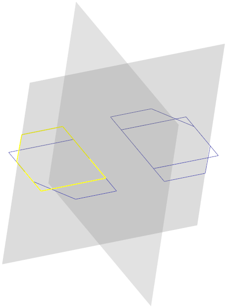

2 つの基準平面以外の平面でミラー
次の方法で、2 つの基準平面以外の平面でオブジェクトをミラーします。
  1. ミラーするオブジェクトを選択します。
  2. [編集]タブ > [変換]パネル > [ミラー]をクリックします。
  3. [ミラー] ツールバーの [選択アイテムの複数コピーを作成] をクリックします。
    オブジェクトが 3 回コピーされ、2 つの基準平面以外の平面でミラーされます。
    ミラー平面と共にコピーしたオブジェクトのプレビューが表示されます。
  4. [適用] をクリックして変更を了解するか、[キャンセル] をクリックします。
