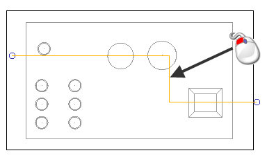

作成時に断面ラインを編集するには:
  1. 断面ラインをクリックします。
  2. ラインを異なる位置までドラッグします。

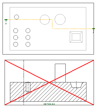

断面ビューの作成後に断面ラインを編集するには:
  1. 断面ラインをダブルクリックして、断面ライン ツールバーを表示します。
  2. ラインをクリックして異なる位置までドラッグします。
    断面ビューに赤いバツ印が表示され、断面ラインの変更によりビューが無効であることを示します。
  3. 断面ビューを更新するには、ビューを右クリックして、[更新]を選択します。
    注: これは、[ビューを編集]ダイアログから[更新]を選択するのと同様に作用します。
