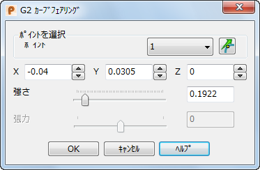

G2 カーブフェアリング ダイアログを使用して、G2 カーブの形状を編集できます。
ポイント - 選択ポイントの番号を表示します。 セレクタを使用してポイント選択を変更することができます。
- 接線方向を正確に設定します(このボタンをクリックすると、方向 ダイアログが表示されます)。 新規方向の値でダイアログを完了し、OK をクリックします。
[X]、[Y]、[Z]: 選択ポイントの座標値を表しています。矢印ボタンを使用して(単位がインチの場合でも)、1 ミリ単位で値を増減することができます。
バイアス - ポイントを通過する地点でカーブの向きを変更します(開いたカーブの両端ポイントには適用できません)。 スライダーを使用して、バイアス値を変更することもできます。
- オリジナル カーブ。
- ポイント 2 のバイアスを上げる。
- ポイント 2 のバイアスを下げる。
強さ - (開いたカーブの始点と終点のみに適用されます)。 ポイントの接線の大きさを編集します。 スライダーを使用して、強さスケールを変更することもできます。
- オリジナル カーブ。
- ポイント 2 の強度を上げる。
- ポイント 2 の強度を下げる。
張力 -カーブがポイントの両側で曲がる急角度を編集します(開いたカーブの両端ポイントには適用できません)。 スライダーを使用して、張力値を変更することもできます。
- オリジナル カーブ。
- ポイント 2 の張力を上げる。
- ポイント 2 の張力を下げる。
OK - 変更内容を保存してダイアログを閉じます。
