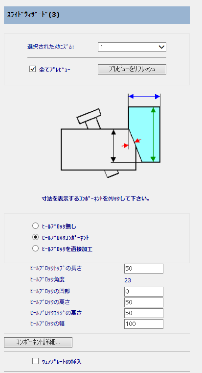

ヒールブロックの寸法を設定
  1. ヒールブロックのグラフィック上にマウスを配置します。
  2. ウィザードでヒールブロックのグラフィックをクリックすると、別のページが表示されます。
  3. ヒールブロックのオプションを設定します。
    • ヒールブロックが不要の場合、ヒールブロックなし を選択します。
    • ヒールブロックをコアまたはキャビティ プレートに取り付ける場合、[ヒールブロックを直接加工]を選択します。
    • ヒールブロックコンポーネントが必要な場合、ヒールブロックコンポーネント を選択します。
  4. ヒールブロックコンポーネント を選択した場合、値を入力してヒールブロックを定義します。

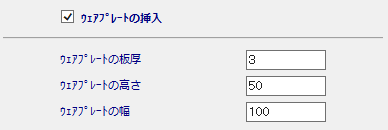

  5. ヒールブロック前面にウェアプレートをあてる場合、ウェアプレートの挿入 を選択して ウェアプレート厚さウェアプレート高さウェアプレート幅 を入力します。
