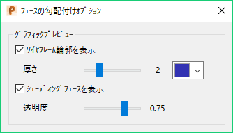

[フェースの勾配付けオプション]ダイアログ
グラフィカル プレビューの表示方法を定義するには、このダイアログのオプションを使用します。
  1. 勾配フェースのワイヤーフレーム輪郭を表示するかどうかを指定するには、[ワイヤフレーム輪郭を表示]を使用します。
  2. ワイヤーフレーム グラフィックの厚さを指定するには、[厚さ]スライダーを使用します。
  3. ワイヤーフレームの色を指定するには、ドロップダウン リストを使用します。
  4. 勾配フェースの表示方法を指定するには、[シェーディングフェースを表示]を使用します。
  5. シェーディング フェースの透明度を指定するには、[透明度]スライダーを使用します。
