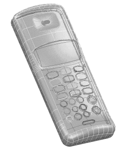

[ビュー]タブ > [背景の表示設定]パネル > [シェーディング] > [ワイヤーフレームシェーディング]
ワイヤーフレームシェーディングを選択して、ワイヤーフレームを表示し、シェーディングとライティングの効果を適用して、サーフェスがソリッドに見えるようにします。
次の方法で、ワイヤーフレームシェーディングオプションを使用します。
  1. シェーディングするサーフェスを表示します。
  2. [ビュー]タブ > [背景の表示設定]パネル > [シェーディング] > [ワイヤーフレーム]シェーディングを選択します。サンプル
これは、[ビュー]ツールバーの [ワイヤーフレームシェーディング] ボタンをクリックする場合と同じになります。
詳細については、シェーディングオプション を参照して下さい。
