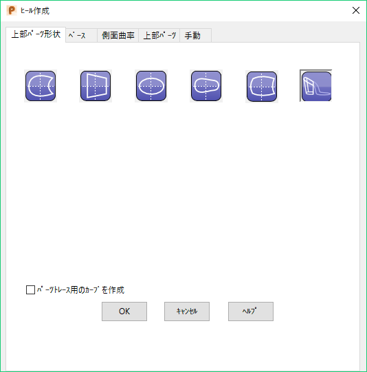

上部ピース形状(基準サーフェス含む)
上部ピース形状 タブを使用して、ヒールの上部ピース形状を編集します。このオプションは、参照サーフェスを使用する場合に利用可能になります。
  1. 上部ピース形状を選択します。次から選択します。
    2 円弧形状 - 2 つの円弧 で定義されるヒール形状を作成します。
    台形形状 - 台形で定義されるヒール形状を作成します。
    楕円 - 楕円で定義されるヒール形状を作成します。
    2 円弧と 2 ライン形状 - 2 つの円弧とラインで定義されるヒール形状を作成します。
    4 円弧形状 - 4 つの円弧で定義されるヒール形状を作成します。
    デフォルト - 既定のヒール形状を作成します。
    上部ピース形状のパラメーターが表示されます。
  2. 値を入力するかスライダーをドラッグして、上部ピースの形状をカスタマイズします。
  3. パーツトレース用のカーブを作成 - ヒールエッジ沿いにカーブを作成します。これらのカーブを使用して、ヒール上にピース、例えば、ヒール前面のヒールカバー、または、ルイス ヒール効果を作成します。
