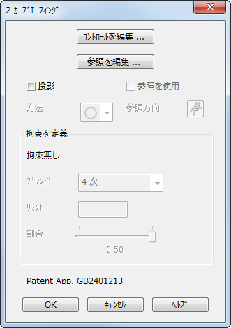

このダイアログを使用して、2 カーブモーフィングを編集します。

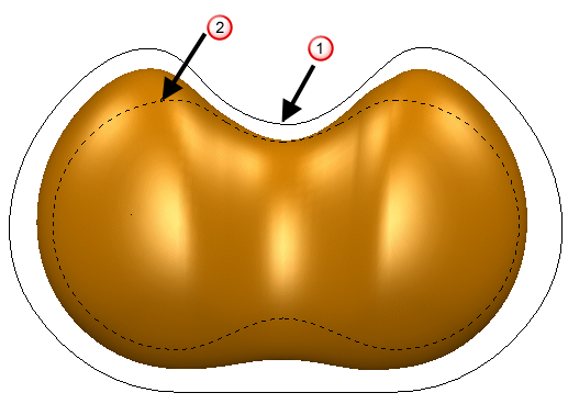

参照カーブが点線として描かれ、コントロールカーブが実線として描かれます。
モーフィングの定義に拘束カーブやサーフェスが使用されている場合、それらも点線で描かれます。シェーディングモードでは、拘束サーフェスは透明なマテリアルでシェーディングされます。
を編集します。
を編集します。
[コントロールを編集]、または、[参照を編集]を選択すると、関連するカーブが選択され、[カーブツール]タブが表示されます。カーブを画面上、または、ツールバーを使用して編集することができます。モーフィング定義を破損するようなカーブは編集できません。
カーブ編集モードを終了するには、ダイアログ上の他の項目を選択します。
カーブ と サーフェス による拘束では、ブレンドのみ変更することができます。選択オブジェクトは変更できません。
距離 による拘束では、ブレンド、リミット、割合を変更することができます。
このページの残りのオプションについては、「[サーフェスモーフィング]ダイアログ: [2 カーブ]」を参照してください。
