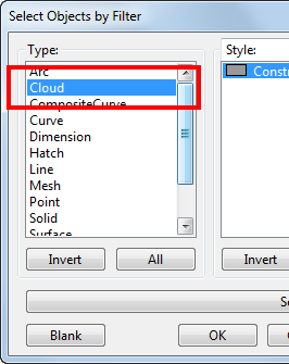

次の[点群ツール]タブ > [選択]パネル オプションを使用して、点群を選択します。
次も使用することができます。
- [ホーム]タブ > [選択]パネル > [全点群]
- [ホーム]タブ > [選択]パネル > [フィルタ]から、[選択フィルタ]ダイアログの[点群]オプションを選択します。
または、点群を右クリックし、次のいずれかのオプションからポイントを選択します。
- [全て選択]: すべてのポイントを選択します。
- ポイント選択を反転 - ポイント選択を反転します。
- 選択をクリアー - ポイント選択をクリアーします。
