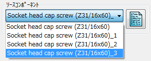

次図の例では、4 つの同一のコンポーネントを示しています。

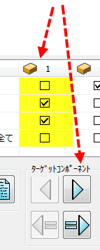

ボタンをクリックすると、ターゲットコンポーネントが選択ソースコンポーネントと交差する順序が変更されます。
次のボタンを使用して、1 つ前、または、後の交差と同じターゲットの交差を作成することができます。
次図の例では、3 つのターゲットの交差列を使用して、このオプションの機能を説明しています。
