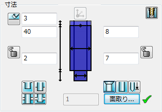

孔の寸法を指定する
孔の各タイプについて、孔のイメージがダイアログに表示されます。
  1. 次のいずれかの方法で、寸法を変更します。
    • 孔のハンドルをドラッグして編集します。ソリッド上に孔を配置している場合、この方法のみが使用できます。
    • 寸法ボックスに値を入力します。
  2. 次のボタンを使用して、孔の拡張、または、トリムを指定します。
    : ソリッドの全体に孔を拡張します。画面上で、孔の長さは、ソリッドを超えて延長します。孔の両端にセーフティマージンを描画します。
    - ソリッドの厚さよりも長い孔の長さを、その厚さまでトリムします。 このオプションを選択解除すると、孔の長さはトリムされません。
    : 貫通孔の長さを最終前方交差までトリムします。貫通孔の長さを最初の交差までトリムするには、 をクリックして、 を表示します。
    - 孔の反対方向の長さを、最終交差まで、トリムします。 貫通孔の長さを最初の交差までトリムするには、 をクリックして、 を表示します。
  3. 次のボタンを使用して、深さの計測方法と孔の端を指定します。
    - そのショルダーまでの深さを計測します。 このオプションを選択解除すると、円錐の先端までの孔の深さを計測します。このボタンを選択すると、[孔の終点を表示] ボタンが非アクティブになります。
    - 孔の端に円錐を表示します。
    が表示されている場合、孔の面取り ダイアログで定義されているように、孔断面に面取りが追加されます。 をクリックして、孔の面取り ダイアログを表示します。
    面取りが必要ない場合には、 をクリックします。これにより、 が表示されなくなり、面取りなし が表示されます。

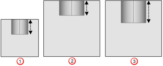

    • 深さをロックする場合、編集タブからソリッド全体が均一にスケールされても、孔の深さは変わりません。深さをロック解除する場合には、深さもスケールされます。
      スケールされていないソリッドにおける、元の深さが示されています。
      深さがロックされている スケールされたソリッドにおける、元の深さが示されています。
      深さがロック解除されているスケールされたソリッドにおける、スケールされた深さが示されています。
      ソリッドを非均一にスケールするか、パラメーターを使用して孔の深さを定義する場合、ロックされているかどうかにかかわらず、深さはスケールされません。
