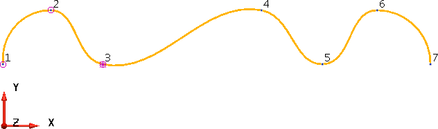

  1. カーブ、または、パワーサーフェス上で 1 つ、または、複数のポイントを選択します。
    ワールドとワークプレーンワークスペースのポイントを移動する場合、最後に選択したポイントが使用されます。
    最後に選択したポイントを変更する場合、選択した別のポイントを Ctrl + ダブルクリック します。
    この例で、ポイント 3 は、最後に選択されたポイントです。
