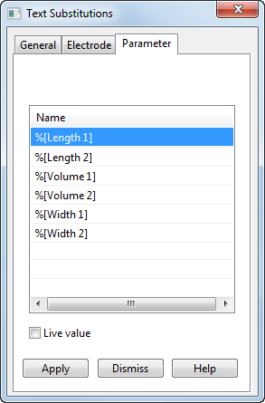

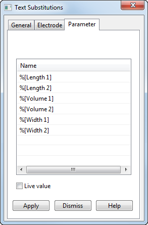

  4. テキストツールバーの をクリックして、代用テキスト ダイアログを表示します。
  5. パラメーター値 タブを選択します。
  6. 代用ストリングを選択します。
  7. [適用]をクリックします。
  8. キャンセル を選択してドローイングをクリックし、代用されたテキストを表示します。
