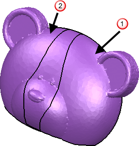

このオプションを使用して、既にほぼアラインされた複数のアイテムをアラインすることができます。次の例は、[編集]タブ > [アライン]パネル > [アイテム]を使用して大まかにアラインされていますが、ノーズ部分は正確にアラインされていません。
- [編集]タブ > [アライン]パネル > [ベストフィット]をクリックして、[ベストフィットアライン]ダイアログを表示します。
- アライメントアイテム
を選択します。 これらは、移動するアイテムです。
- 固定アイテム
を選択します。固定アイテムは移動しません。
- 適用 をクリックします。 アライメントアイテムが移動し、固定アイテムとアラインします。 この例では、アライメントは問題ありません。必要な場合、偏差と平均エラー値を調整してアライメントを改善します。
- キャンセル をクリックして、適用した変更を了解し、ダイアログを閉じます。
ヒント: ベストフィットを選択する前に、複数のアイテムを選択することができます。
- 固定アイテムにするアイテムは自動的に選択されます。必要な場合、この選択を変更することができます。
- アラインされるアイテムは、すべて基本色で強調表示されます。固定アイテムは、2 次色(2018 の既定配色構成では紫色)で強調表示されます。
