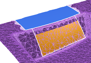

[メッシュサーフェス化]ツールバーを使用して、メッシュからサーフェスを生成することができます。
[メッシュサーフェス化]ツールバーが表示されます。
クリックして、トリムされた(NURB)、または、未トリムサーフェスを作成します。
外側輪郭スケッチトレランスを入力して、外側輪郭とメッシュの間のフィットのクオリティを定義します。 |
クリックすると、[U]および[V]テキスト ボックスに数値を入力することにより、指定した数のラテラル(U)およびロンジット(V)でサーフェスが自動作成されます。 |
クリックして、(デフォルトで選択解除された)既存サーフェスへのサーフェス接線を作成します。サーフェスは、下層のトライアングルを参照せずに、既存サーフェスと一致します。このオプションは、各外側輪郭セグメントとは別に、適用することができます。
クリックして、メッシュのポイントをコーナーに向けます。Shift + クリック |

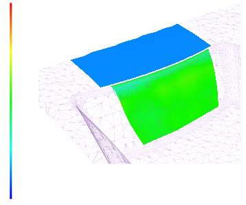

クリックして、下層のメッシュから作成されたサーフェスの偏差を表示します。メッシュ上の外側輪郭ポイントを選択することで、サーフェスを選択します。下層メッシュに対するサーフェス作成接線上の偏差を、次に示します。
