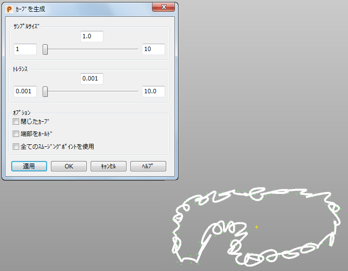

選択した点群からカーブを生成
[点群]タブ > [作成]パネル > [カーブ]オプションを使用して、[カーブを生成]ダイアログにより、選択した点群からカーブを生成します。
  1. 点群を選択します。
  2. [点群]タブ > [ツール]パネル > [カーブ]をクリックします。カーブを生成 ダイアログと、デフォルト値で作成されたカーブが表示されます。
    注: 点群内のポイントは順序に従っていると想定されます。つまり、点群をインポートした場合、最初のポイントがカーブの始点で、最後のポイントがカーブの終点になります。

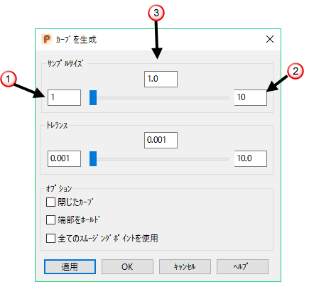

  3. カーブを生成 ダイアログのスライダーを使用して、希望のカーブを作成します。
    各スライダーには、次の値が表示されます。
    • 最小値
    • 最大値
    • 現行値

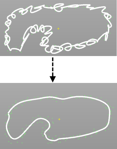

    各スライダーの設定の組合せにより、点群を表す滑らかなカーブを作成します。
    • サンプルサイズ スライダーを使用してサンプルポイントの数を制御し、カーブ生成用の、より滑らかな点群の近似を作成します。 最小値は 1 です。
    • トレランス スライダーを使用して、点群内の任意のポイントと、そのポイントに最も近いカーブの箇所との最大距離を指定します。 最小値は 0 です。

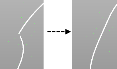

  4. 閉じたカーブ オプションを選択して、開いたカーブから閉じたカーブを作成します。
    閉じたカーブ を選択した場合、次のオプションが利用可能になります。
    • 端部をホールド を選択して、点群の始点でカーブを開始し、点群の終点でカーブを終了します。
    • 全てのスムージングポイントを使用 を選択して、使用できるポイント数が少ない場合、カーブの始点と終点でより小さいサンプルを使用します。
