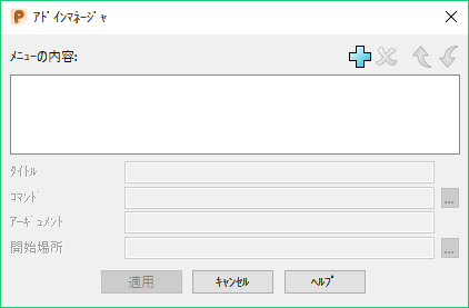

次の方法で、アドインメニューにマクロ、または、コマンドを追加します。
  1. [ホーム]タブ > [ユーティリティ]パネル > [アドイン] > [管理]をクリックすると、[アドインマネージャー]ダイアログが表示されます。
  2. ダイアログの をクリックして、新規アイテムを追加します。
  3. 新規アイテムが選択されていることを確認します。
  4. タイトル ボックスにアイテムに対して適切な名前を入力します。 この名前が アドイン メニューで使用されます。
  5. マクロを追加する場合は、パスを コマンド ボックスに入力します。
  6. プログラムコマンドを追加する場合は、コマンド ボックスは空のままにして、コマンドを アーギュメント ボックスに入力します。
  7. 適用 をクリックしてアイテムをアドインメニューに追加します。
