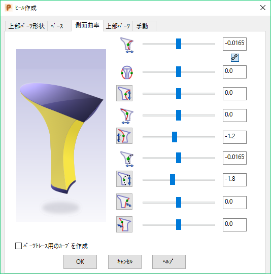

側面曲率 タブを使用して、ヒールの側面の作成時に使用されるパラメーターを指定します(図の黄色の部分)。
スライダーとボタンを使用して、ヒールパラメーターを調整します。
ボタンを選択して、カーブポイントから側面カーブを下向きに直線化します。選択時には、ボタンが に変わります。
ボタンを選択 して、カーブポイントからヒール背面を下向きに直線化します。選択時には、ボタンが に変わります。
ボタンを選択して、カーブポイントからヒール前面を下向きに直線化します。選択時には、ボタンが に変わります。
このボタンを選択 して、フロントカーブの上部ポイントを変更することで、フロントカーブが参照サーフェスとスムースにブレンドします。選択時には、ボタンが に変わります。
このボタンを選択 して、バックカーブの上部ポイントを変更することで、バックカーブが参照サーフェスとスムースにブレンドします。選択時には、ボタンが に変わります。
