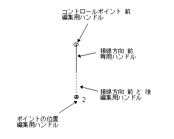

カーブポイントとコントロールポイントの間のラインである、接線方向ハンドルをより接近して見ると、これが 2 色であることがわかります。
コントロールポイントに最も近い半分は、ポイントの前(または、後)の接線方向のみを変更しますが、もう一方の半分は、ポイント前後の接線方向の両方を編集します。これらのハンドルがドラッグされている場合、大きさは一定になります。
接線方向のハンドルをクリックして前後にドラッグすると、ポイントの反対側の接線方向のハンドルが、選択したハンドルと同じ方向に強制的に揃えられます。
