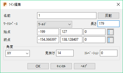

このダイアログを使用して、ラインを編集します。
名前 - 選択ラインの名前を表示します。 名前は編集可能です。
反転 - ラインを反転します。始点座標が終点座標、終点座標が始点座標になります。
長さ - ラインの長さを入力します。 既存のラインを編集する場合、ラインの終点が移動して短く、または、長くなります。
始点 - ラインの始点座標を編集します。
終点 - ラインの終点座標を編集します。
角度 - ラインの角度は、選択平面上の見かけ角度とエレベーション角度で定義されます。
- ドロップダウンリストを使用して、選択平面を変更します。
見かけ - 見かけ角度は、選択平面へのラインの投影と、平面の軸間
から算出されます。 XY 平面の選択時には X 軸、YZ 平面の選択時には Y 軸、ZX 平面の選択時には Z 軸が使用されます。
エレベーション - エレベーション角度は、選択平面へのラインとラインの投影間
で測定されます。
OK - 変更内容を保存し、ダイアログを閉じます。
キャンセル - 変更を保存せずに、ダイアログを閉じます。
