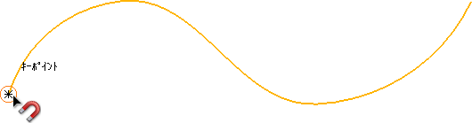

[ポイント]オプションを使用すると、オブジェクトをポイントにトリムまたは拡張できます。操作は、オブジェクトによって多少異なります。
カーソルアイコンがマグネットの形に変わり、トリムされる終点、または、エッジに丸印が表示されます。
特定の方向に 2 つのカーブしかない場合、サーフェスの端をドラッグしないと、その方向にトリムすることはできません。
線状、または、曲率沿いに、サーフェスやカーブを拡張することができます。
