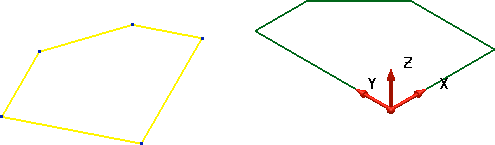

  1. ミラーするオブジェクトを選択します。
  2. [編集]タブ > [変換]パネル > [ミラー]をクリックします。

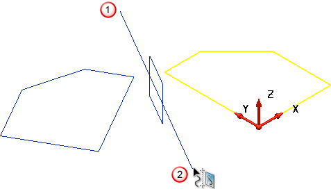

  4. 画面上で、ラインの始点 となる位置をクリックします。
  5. マウスを の位置に移動します。 マウスの移動に伴い、ガイドとしてラインとミラーされたオブジェクトが画面上に表示されます。
  6. クリックしてポイント を定義し、オブジェクトをミラーします。 ミラー平面と共に、ミラーしたオブジェクトのプレビューが表示されます。
