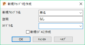

新規アセンブリを作成ダイアログ
このダイアログを使用して新規アセンブリを作成します。
新規アセンブリ名 - 新規アセンブリの名前を入力します。ドロップダウンリストには、既存のアセンブリ名が表示されています。
説明 - アセンブリの説明を入力します。
カテゴリー名 - ドロップダウンリストから既存のカテゴリー名を選択するか、新規カテゴリー名を入力します。
新規モデルに作成 - 選択した場合、OK をクリックすると新規モデルにアセンブリが作成されます。
OK - 新規サーフェスを作成して、ダイアログを閉じます。アセンブリツリー に、新規アセンブリが表示されます。これにより、アセンブリへの コンポーネント追加 が可能になります。
