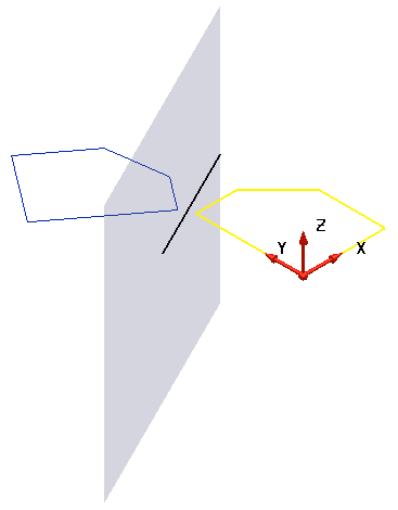

ラインを使用してミラー平面を定義
ラップを使用してオブジェクトをミラーし、ミラー平面を定義します。
  1. ミラーするオブジェクトを選択します。
  2. [編集]タブ > [変換]パネル > [ミラー]をクリックします。
  3. [ミラー]ツールバーの[ワイヤーフレームラインでミラー] をクリックします。
  4. ミラー平面として使用するグラフィックウィンドウのラインを選択します。
    ミラー平面と共に、ミラーしたオブジェクトのプレビューが表示されます。
  5. [適用] をクリックして変更を了解するか、[キャンセル] をクリックします。
