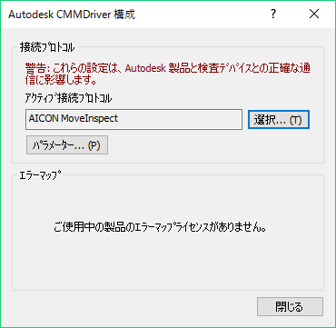

CMM Driver 構成ダイアログ
このダイアログを使用して、デバイスの接続プロトコルを指定します。
接続プロトコルの設定方法
  1. 選択 をクリックして 接続プロトコル選択 ダイアログを開きます。
  2. リストから接続プロトコルを選択します。
  3. OK をクリックします。ダイアログが閉じ、アクティブな接続プロトコル に選択プロトコルが表示されます。
  4. 選択プロトコルに追加のパラメーターが必要な場合、パラメーター をクリックしてパラメーターダイアログを開き、設定を行います。
  5. 閉じる をクリックします。
注: PowerShape はエラー マッピングをサポートしていません。
