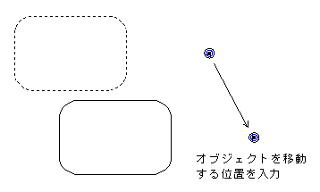

    移動原点を使用して、オブジェクトを移動します。 オブジェクトを移動する際に、原点は新規位置に移動され、オブジェクトは、原点と相対するように移動されます。
    単一オブジェクトを移動する場合にそのオブジェクトのキーポイントの 1 つを選択すると、移動原点はそのキーポイントになります。

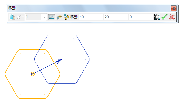

    • をクリックして、ワークプレーン軸を使用するオブジェクトの移動を定義します。 これがデフォルトモードです。
      XYZ の値を入力するか、グラフィックでポイントをクリックして、移動を定義します。 座標を入力すると、変換されたアイテムのプレビューが表示されます。 情報表示(ハンドル)をドラッグして、さらに修正してから変更を適用します。

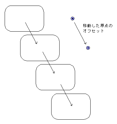

次の方法で、オブジェクトをコピーし、指定したオフセットでコピーを移動します。
  1. [選択アイテムをコピー] ボタンをクリックし、[コピー]ボックスに目的のコピー数を入力します。
  2. 上記のオプションのいずれかを使用して、移動を定義します。
    オブジェクトの移動のみの場合、オブジェクトは移動原点を基準に移動します。
    コピーを複数作成する場合、移動原点のオフセットがコピー間のオフセットを定義します。
