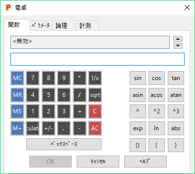

指数演算を使用して式を計算するには、[指数] タブを使用します。
関数ボタンを選択すると、入力された現行数式がカッコで囲まれ、この数式を使用して関数の演算が実行されます。
使用できるオプションは次のとおりです。
たとえば、数式が 2 である場合に ^ を選択して値 3 を入力すると、次の演算が実行されます。
(2)^3=2*2*2=8
^2 - 数式を二乗計算します。
^3 - 数式を三乗計算します。
例えば、数式の現在の値を 2 として exp を選択すると、次の演算が実行されます。
exp(2) = e2 = 7.389056
例えば、数式の現行値を 7.389056 として Ln を選択すると、次の演算が実行されます。
ln(7.389056) = logarithm(7.389056) = 2
例えば、数式の値を -56.98 として Abs を選択すると、新規値は 56.98 になります。
