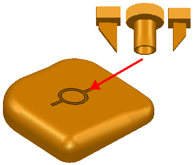

    円形領域に電極を作成するには、次図のようなサーフェスを作成します。
    これらのサーフェスは電極作成時に使用され、電極作成後には利用できません。
