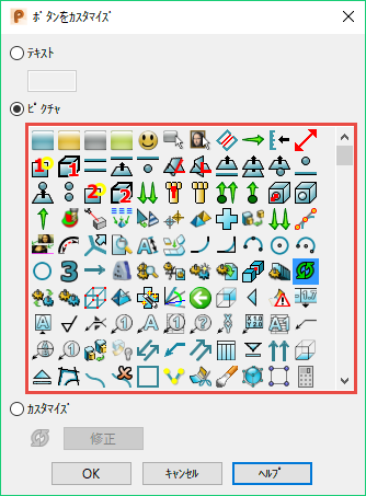

ピクチャーをカスタマイズダイアログ
このダイアログのビットマップ編集機能を使用して、ボタンをカスタマイズ ダイアログで選択されたボタンをカスタマイズします。 次の操作が可能です。
選択されたボタンは、修正用に各ピクセルごとのグリッドにビットマップとして表示されます。
ダイアログ右上のボタンのプレビューは、変更内容によって更新されます。
