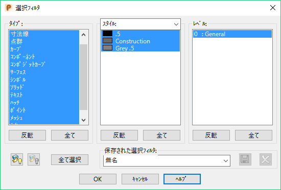

複雑なモデルの場合、作業対象のオブジェクトを選択するのが難しいことがあります。選択フィルタを使用して、
- グラフィックウィンドウで選択可能なオブジェクトを、フィルターオプションの組み合わせと一致するオブジェクトのみにフィルター
- 強調表示したフィルターオプションの組み合わせと一致する、グラフィックウィンドウ内の全オブジェクトを選択
- 現在選択されているオブジェクトの タイプ、スタイル、レベル を識別
次の方法で、選択フィルターを使用します。
- [ホーム]タブ > [選択]パネル > [フィルタ]をクリックします。
- [選択フィルタ]ダイアログを使用して、選択内容をフィルタします。
次の方法で、フィルターした選択を使用した後で、通常の選択に戻ります。
- フィルター ダイアログを再び開きます。
- 各リストで全てのオプションを選択します。
- OK をクリックします。
