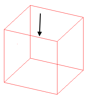

次の方法で、コンポジットカーブを作成します。
コンポジットカーブの始点には、アスタリスクが表示されます。 PowerShape は、自動的に、クリックした位置に最も近いアイテムの端から次のアイテムを選択し続けます。
ボタンをクリックすることで、複合カーブの始点と終点を示すことができます。
