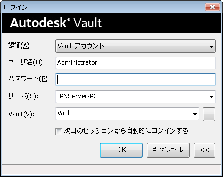

Vault にログ インするには
リボンで、[Vault]タブ
[アクセス]パネル
[ログ イン]をクリックします。
次のいずれかの操作を行います。
Windows 認証を使用している場合は、認証リストで Windows アカウントをクリックします。
Vault アカウントを使用している場合は、ユーザ名とパスワードを入力します。
[サーバ]リストで、Vault サーバの名前を入力します。
Vault 参照(...)ボタンをクリックします。Vault サーバが認証を認識した場合、使用する Vault 名をクリックします。
[OK]をクリックします。これで、現在のセッションでの Vault へのログ インは完了です。
注:
別のユーザとしてログ インしたり、別の Vault にログ インする場合は、リボンの[ログ アウト]をクリックします。
