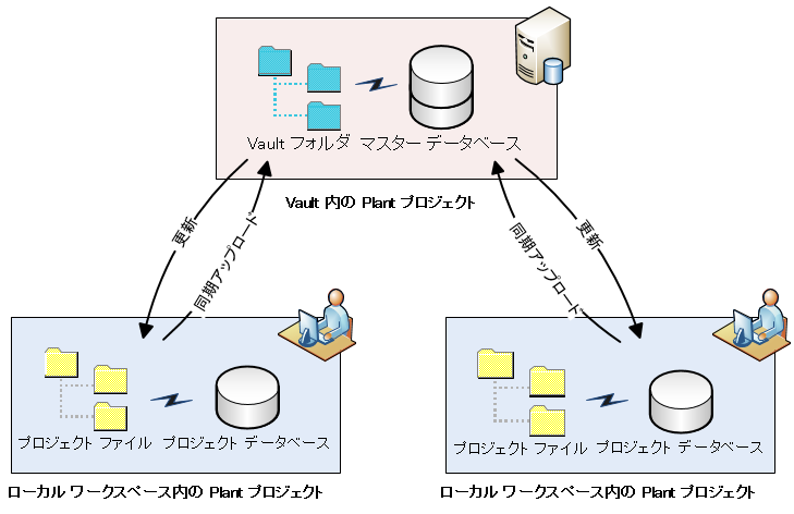

Autodesk Vault でプラント プロジェクトを作成します。
[プロジェクト マネージャ]を使用して Vault からプラント プロジェクトを初めて開くと、ローカル ワークスペースが作成され、ファイルが Vault からコピーされます。このローカル ワークスペースはユーザごとに作成されます。
作業フォルダにファイルを保存すると、ローカル ワークスペースのプロジェクト データベースが更新されます(
)。プロジェクト マスター データベースは、ファイルを Vault にチェック インしたときに更新されます。
Vault にプラント プロジェクトを作成すると、次の Vault 対応機能を活用することができます。

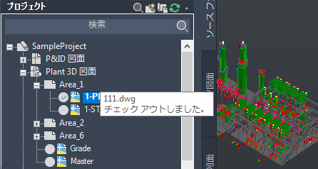

Vault プロジェクトとファイル管理機能は、プロジェクト マネージャに統合されています。
Vault プロジェクトが開いている場合、プロジェクト マネージャに、
Vault プロジェクトのタイプと
チェックアウト ステータスが表示されます。

プロジェクト管理者から Vault サーバの場所と資格情報が提供されたら、プロジェクト マネージャを使用してプロジェクトを開くことができます。初めて Vault プロジェクトを開いたとき、作業フォルダの場所を指定します。すると、プロジェクト ファイルが Vault から作業フォルダにコピーされます。
ワークスペース フォルダ内のプロジェクト ファイルは、最初は読み取り専用です。[プロジェクト マネージャ]により、作業時にファイルをチェック アウトするよう求められます。変更を完了すると、プロジェクト ファイルをチェック インすることができます。また、Vault に同期することにより、作業中のファイルをチェック インせずに共有することもできます。
