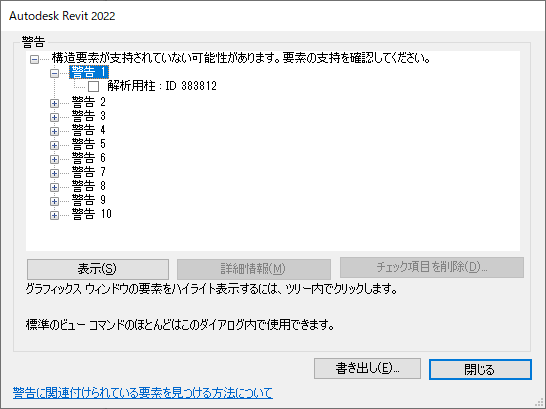

支持されていない要素の警告
支持されていない要素のビュー

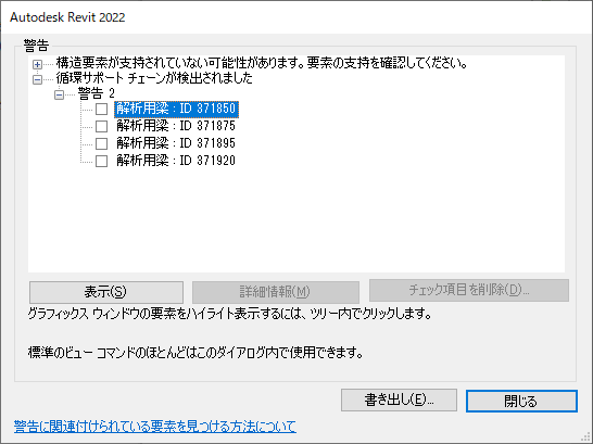

循環の依存関係の警告
循環の依存関係のビュー
