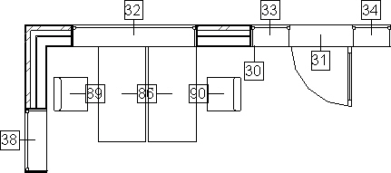

Roombook の量 ID について説明します。
量 ID は、計算された各サーフェスまたは要素に割り当てられる一意の識別子です。関連するサーフェスの中心に引出線を配置して、プロジェクト図面にタグとして表示されます。
各 ID を手動で変更することはできません。次の数量計算で、ID は変更されずに表示されます。これは、プロジェクト内で何が起こったかに関係なく連続性を維持するために実行されます。この保護作用が発生する状況は次のとおりです:
