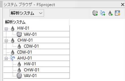

システム ブラウザ内のツールを使用して、水の循環を追加します。
システム ブラウザに、解析用システムとゾーン設備機器の階層が表示されます。
水の循環を作成するには
をクリックします。
新しい循環がシステム ブラウザのリストに追加されます。プロパティ パレットでその循環を選択します。
作成された水の循環のタイプに応じて、異なるプロパティが有効になります。たとえば、冷水の循環を作成すると、[冷却機タイプ]プロパティが有効になります。[空冷式]または[水冷式]のいずれかを選択できます。[水冷式]を選択すると、[復水器水の循環]プロパティが有効になり、復水器の循環を指定できます。
要素が完全に定義されていない場合は、警告アイコン
がシステム ブラウザに表示されます。
