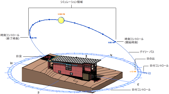

太陽パスは、プロジェクトに対して指定した地理的な場所での、天空の太陽の移動範囲を視覚的に表現したものです。
太陽パスは、プロジェクトのコンテキスト内で表示され、年間を通じて日の出から日没まで、その移動範囲内で任意の場所に太陽を位置付けることができます。太陽パスの画面上のコントロールを使用すると、太陽をデイリー パスに沿った任意の位置と、そのアナレンマに沿った任意の位置(次の図と表に示します)に位置付けて、日照シミュレーションを作成できます。
日照シミュレーションの機能をフルに使用するためには、太陽パスを表示し、太陽パスのコンテキスト メニューを使用して、必要に応じて[日照設定]ダイアログにアクセスします。太陽パスと[日照設定]ダイアログを同時に使用することにより、太陽パスの高度で視覚的な対話型コントロールと、ダイアログのプリセットおよび共有設定の利点を得ることができます。
1 日モード
太陽を選択した静止モード
