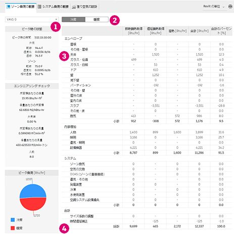

ゾーン負荷の概要
[ゾーン負荷の概要]では、調べるゾーンを左上で選択したり 、冷房負荷と暖房負荷を切り替えたり することができます。レポート内の表は、カテゴリ別の各サブセクション の負荷の影響を示します。合計は、コンポーネントのサイズ設定 に使用する総顕熱取得(遅延および瞬時)、総潜熱、総負荷を示します。
レポートには、ピーク時における環境条件を詳しく説明するサブセクション と、QA/QC を目的としたメトリクスの概要 がいくつか含まれます。

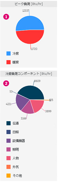

円グラフには次の機能があります。
互いに関連する冷房と暖房のピーク負荷を理解するための視覚的補助
負荷発生源の合計

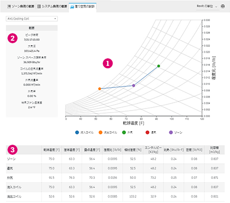

湿り空気の設計
[湿り空気の設計]レポートには、冷却コイルを含む任意のシステムで、空気中の湿り空気の状態ポイントが表示されます。このレポートには、主にシステムの各ポイントにおける空気の状態を確認するための湿り空気のチャートが表示されます 。概要一覧には、関連するさまざまなシステム プロパティがハイライト表示されます。チャートの下の表には、チャートに示されている一定の圧力での湿り空気状態の各点の値を示します
