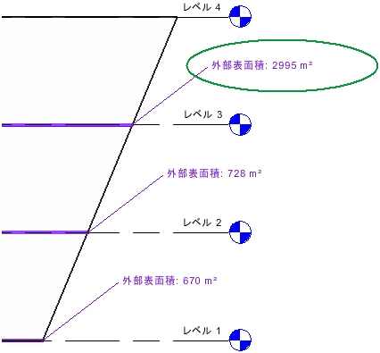

マス床を使用してマスを分割すると、ソフトウェアでは、指定されたレベルごとに、マスに交差する表示可能なマス床が作成されます。ただし、マスの上面に一致するレベルは除外されます。
たとえば、レベル 1 で始まりレベル 4 で終了するマスを作成するとします。[マス床]ダイアログで、レベル 1、2、3、4 を選択します。この結果、Revit では、レベル 1、2、3 でマス床が作成されます。レベル 4 はマスの上面に一致するため、レベル 4 ではマス床が作成されません。マスの上面には、外部表面積(周長から上方に伸びた垂直面)と容積(レベル 4 から上方の部分)はありません。その代わり、レベル 3 を取り囲む垂直面(壁)およびレベル 4 の最上部の水平面(屋根)はレベル 3 の外部表面積に含められます。このため、最上部のマス床の外部表面積が下位の床と比較して不釣合いに大きくなる場合があります。
