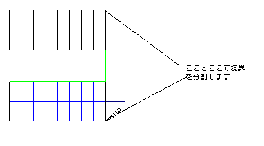

境界線と蹴上げ線をスケッチして作成する階段に踊り場が含まれるときは、境界線を踊り場に接する箇所で分割して、手摺が階段の勾配と踊り場に正確に合致するようにします。
