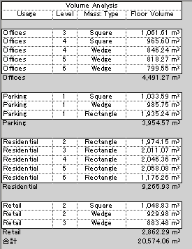

- 集計表で、各マス床に用途を割り当てます。
レベルごとに[用途]列に文字を入力します。最初の値を入力した後、残りの行ではフィールドをクリックするとリストから値を選択できます。
  次に、次のように用途別に集計表を並べ替えて、小計を計算します。

集計表には、各マス床のボリューム、用途別のボリュームの小計、各マス床のボリュームの合計が表示されます。この情報は、各マス床に計画されている使用法に基づいて、デザインの HVAC 負荷を推定する場合に使用します。
