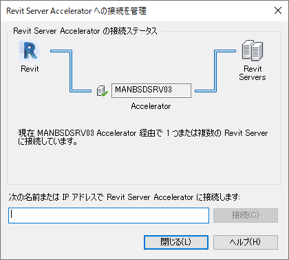

  1. [コラボレート]タブ [同期]パネル ドロップダウン [Revit Server Accelerator への接続を管理]をクリックします。
    このダイアログは、接続しているアクセラレータ、およびその現在のステータスを示します。
  2. 別のアクセラレータに接続するには、次の操作を行います。
    1. アクセラレータのサーバ名または IP アドレスを入力します。
      注: 別のアクセラレータに切り替えることができないのは、複数の Revit セッションが開かれている場合、サーバベースの中央モデルが開かれている場合、またはそのアクセラレータが使用できない場合です。
    2. [接続]をクリックします。
      有効な接続が確立されると、正常な接続を示すステータス アイコンが表示され、サーバ名が更新されます。
  3. [閉じる]をクリックします。
