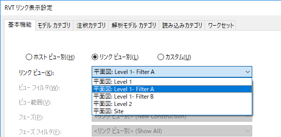

リンク モデルを、リンク モデルでの表示と同じ方法でホスト ビューに表示するには、[リンク ビュー別]設定を使用します。
注: [リンクビュー別]設定を使用して適用された隠線処理設定は、リンク モデルの表示に影響を与えません。
- ホスト モデルでビューを開きます。
- [表示]タブ
[グラフィックス]パネル
(表示/グラフィックス)をクリックします。
- [Revit リンク]タブのリンク モデルで、次の操作を行います。
- [表示]列で、チェック ボックスをオンにします。
- [表示設定]列をクリックします。
- [RVT リンク表示設定]ダイアログ ボックスの[基本機能]タブで、次の操作を行います。
- [リンク ビュー別]を選択します。
- [リンク ビュー]で、リンク モデル内の、現在のホスト ビューのリンク モデルに対して使用する表示設定を持つビューを選択します。
たとえば、選択したビューにフィルタが適用されている場合、そのフィルタが現在のホスト ビュー内のリンク モデルにも適用されます。
- [OK]を 2 回クリックします。
リンク モデルに別のリンク モデル(ネストされたモデル)が含まれている場合、ネストされたモデルは、ホスト モデル内で、リンク ビューに対して指定された設定値に従って表示されます。
