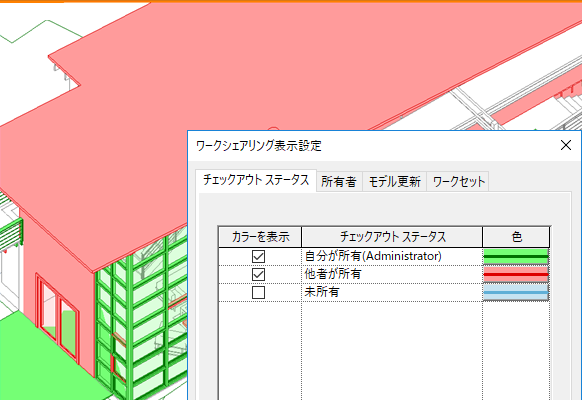

チェックアウト ステータスに色を割り当てるには
- ビュー コントロール バーで
[ワークシェアリング表示設定]をクリックします。
- [チェックアウト ステータス]タブをクリックします。
- 現在所有されていない目的のオーナまたは要素に対して[カラーを表示]を選択します。
- 各チェックアウト ステータスに対する色をクリックします。[色]ダイアログで使用する色を選択し、[OK]をクリックします。
- 各ワークセットで、[色]をクリックします。[色]ダイアログで使用する色を選択し、[OK]をクリックします。
- [適用]をクリックします。
対応するオーナのチェックアウト ステータスに指定した色がモデルで表示されます。
