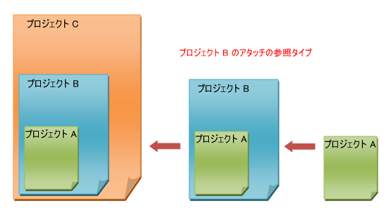

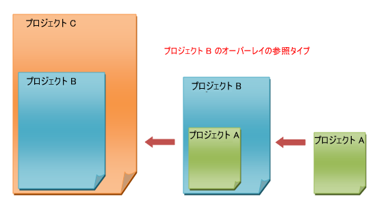

次の画像は、プロジェクト A がプロジェクト B にリンクされていることを示しています(したがってプロジェクト B がプロジェクト A の親モデルです)。プロジェクト A の参照タイプ設定は、その親モデル(プロジェクト B)で[オーバーレイ]に設定されています。プロジェクト B をプロジェクト C に読み込んでも、プロジェクト A は表示されません。
プロジェクト A の参照タイプ設定を(親モデルであるプロジェクト B 内で)[アタッチ]に変更した場合は、プロジェクト B をプロジェクト C に読み込むと、ネストされたリンク(プロジェクト A)が表示されます。
