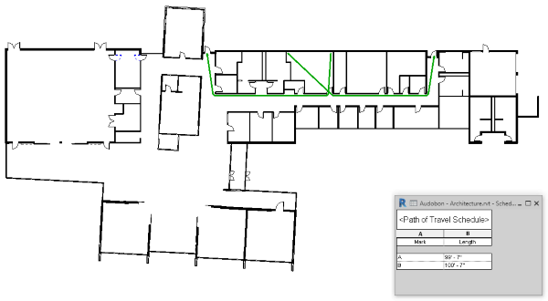

ほとんどの設計では、最大移動距離を評価する必要のあるスペースを特定できるようになります。ルート解析ツールを使用すると、実際の移動距離がわかります。ビデオの例では、出口から最も遠い部屋の最も遠いコーナーに 2 本の移動経路が追加されています。集計表には、移動の線の長さが一覧表示されます。集計表から、経路「A」が最も近い出口までの最大距離であることがわかります。
ルート解析ツールで作成された経路「A」は、部屋を斜めに通っています。しかし、部屋の使用について考えると、この移動経路は現実的ではない可能性があります。このような場合は、移動経路の線上に制御点を追加すると、より現実的な経路を計算できます。このビデオでは、経路「A」に制御点を追加しています。この結果、教室のレイアウトが考慮され、部屋から出口への経路がより正確に表現されます。

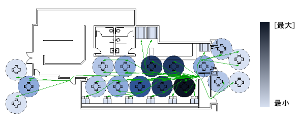

ルート解析ツールの最もわかりやすい用途は出口シミュレーションですが、当然他の用途もあります。通行パターン、スペースの使用、建物間の最適なルートなどにも、ルート解析ツールを適用できます。たとえば、レストランの物理的距離の再設計の一環として、既にお客様が着席しているテーブルのそばを人が通る頻度を把握するために、ダイニングルームを通るルートを解析することが考えられます。
